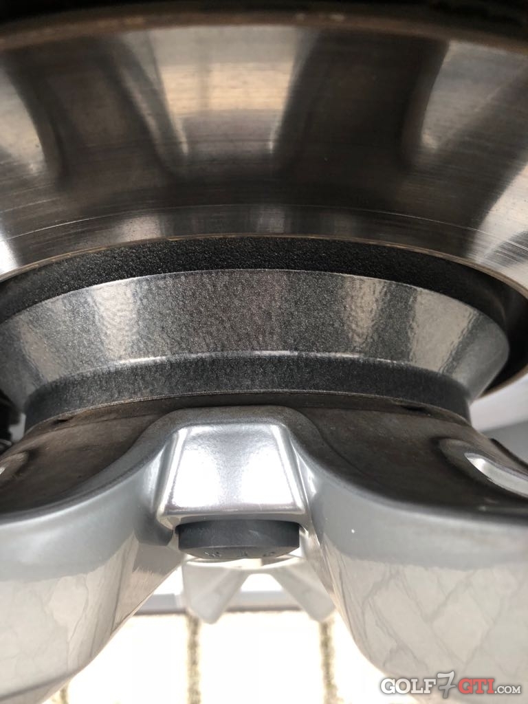

ich hab meine einfach mit schwarzem hammerit gestrichen, mal gucken wie langs hält. -
die coated disc mag funktionieren, Hamerit auf der Auflagefläche der Felge ist lebensgefährlich!
Die Kräfte und Minibewegungen die da auftreten hält keine Farbe aus, damit sind ratzfatz die Radschrauben lose..
Du solltest deine Schrauben täglich mit dem Drehmomentschlüssel kontrollieren!

Tomek auf dem Golf sind bei mir noch die original Scheiben drauf, bei den letzten Autos hat die Scheibe länger besser ausgesehen, da ist eine Beschichtung drauf. Aber keine Wunder erwarten, früher oder später ist auch bei den Powerdisc Rost aufgetreten. Das kommt auch daher das dort Alu auf Stahl trifft, da sorgt die Spannungsreihe für Kontaktkorrosion.
Zinkspray würde ich nicht drauf machen, zum einen müsste man extrem aufpassen das nichts auf die Reibflächen kommt sonst hat man ne ganze Weile mit der Bremskraft zu kämpfen. Zum anderen gilt das was ich schon zu Hamerit geschrieben habe. Ich kenne keine Farbe die die Belastung auf der Radnabe aushält, damit kommt es zu losen Radschrauben. Nicht ohne Grund sind auch bei Felgen die Auflageflächen nicht lackiert.
Lt. VW soll nur auf den Zentrierring der Felge Wachs zum Korrosionsschutz aufgetragen werden, auf der Auflagefläche ist kein Wachs, Öl, Lack, Rost, Dreck, o.ä. zulässig. -

löl... natürlich hab ich nur die sichtbaren stellen gestrichen
die radkontaktfläche der bremsscheibe sollte natürlich nichts außer kupferpaste oder dergleichen abbekommen.
ich ging jetzt davon aus das der bremsscheibentopf den man durch die felge sieht gemeint war.
weil die auflagefläche der felge sollte ja immer sauber sein.
Dieser Beitrag wurde bereits 1 mal editiert, zuletzt von Erazer ()
Dann ist ja gut
Ich hatte gestern nach Bremssattelfarbe gegoogelt und bin auf Bilder gestoßen wo Leute die ganze Bremsscheibe mit lackiert haben natürlich inkl Reibflächen
Sorry ich war davon bissle durcheinander und hab schon befürchtet das hier auch jemand sowas treibt...
Kupferpaste nehm ich im Bremsbereich auch nicht mehr, wenn ne kleiner Krümel auf die Reibfläche kommt geht das auf die Bremsleistung und man bekommt es fast nicht mehr weg. Und vor allem auf der Radnabe helfen die Fliehkräfte das Zeug Richtung Reibfläche zu verteilen...
Ich mach die Auflagefläche einfach nur sauber und montiere trocken ohne was dazwischen.
