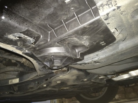

Wenn ich die Teile montiert habe setzte ich hier den flachen Teller der Hebebühne oder dem Rangierwagenheber an? Richtig? Oder muss da noch ein Adapter oder so was zwischen Teller und Pad?
[IMG:http://i637.photobucket.com/albums/uu99/HappyDee45/Buehne_Pad_zpsfq3btocf.png]
Und vorne? Muss dann immer alles demontiert werden bis man an diesem Punkt angekommen ist? Und dort dann anheben? Die Plastikabdeckung die große "Plastikmutter" ist nur Dreckschutz und Optik?

Nein, du brauchst keine Adapter dazwischen machen beim Anheben und Nein, die vordere Abdeckung muß nicht entfernt werden.
Ich möcht sie nicht mehr missen
Bedeutet ich setzte den Wagenheber/Hebebühne vorne an der Plastikmutter an
? Der Auflagepunkt ist dann ja nur wenige cm groß?

Vorne hebst du den Wagen dann an der "Plastikmutter" wie oben gezeigt an? Oder ist das Teil aus Gummi? Jetzt muss ich nur noch raus bekommen, ob man das alles 1 zu 1 zum Variant übertragen kann, oder ob es da Änderungen gibt.Golf 7 GTD Variant, Insassenschutzsystem, DCC, Fahrerassistenz-Paket, Verkehrszeichenerkennung, Telefonschnittstelle "Comfort", 230-V-Steckdose, Business Premium, Sport & Design, Top-Paket, Außenspiegel elektrisch, Media Control & App-Connect, Park Assist, Rückfahrkamera, DYNAUDIO Excite, NSW, Keyless Access, DAB+, Frontscheibe beheizbar

Die "Plastikmutter" liegt ja direkt auf dem Gummistopfen drauf. Da brauchst Du keine Angst zu haben. Das hält

Vorne muß man die Schraube (gelber Pfeil) lösen. Danach zwei kleine Plastiknasen (rote Pfeile) drücken und die gesamte Platte nach hinten schieben (grüner Pfeil).
Dann sollte es so aussehen:
Danach wieder den Gummi einpressen, die Aufnahme reinpressen und die neue Abdeckung einfädeln, nach vorne schieben und die Schraube festziehen.
