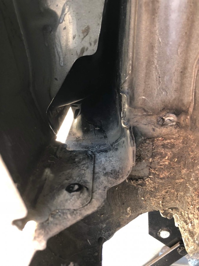

    • Habe mich beim Räderwechsel auch mal an die Dämmkeile da ran gemacht. Beide Seiten waren a bissl nass. Der Golf wird 4 Jahre und hat knapp 40.000 km runter.
      Schlimmer fande ich den Matsch unter der Dämmung.
      Alles schön sauber gemacht, trocken und mit Fluid Film eingesprüht.
      Die Dämmung habe ich für 2 Stunden in die Sonne gelegt, waren dann “furztrocken“.
      Habe die Schaumstoffteile wieder rein gemacht. Weil den Dreck drunter verhindern die FL-Teile ja auch nicht.

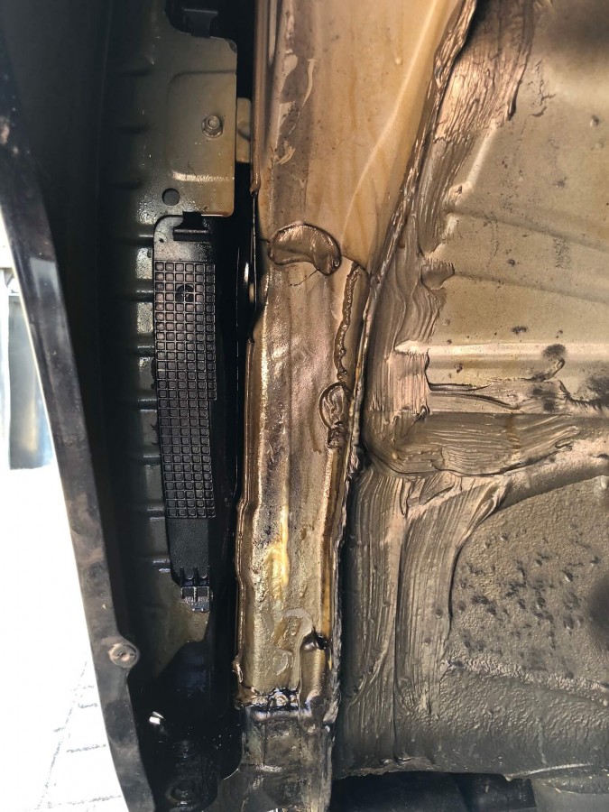

    • So, eines meiner Umbauprojekte hab ich ebenfalls abgeschlossen.
      Beim Wechsel auf die Sommerreifen und die Fahrzeugpflege gleich mal noch an die Dämpfer gemacht. Und was soll ich sagen: EINE SEHR GUTE ENTSCHEIDUNG!
      Kann ich nur jedem empfehlen!
      Beifahrerseite war okay, der Schaumstoff war noch leicht feucht, die Verschmutzung hielt sich in Grenzen:
      Einbau und bissl versiegeln...
      Fahrerseite war eine Katastrophe!
      Mehr als 25cm hoch stand die feuchte Erde drin, der Schaumstoff schön nass. Schweller und Kotflügel auch.
      Der Umbau lohnt definitv, denn nun hat das alles da drunter mehr Luft zum Atmen
      Also wieder reinigen, einbauen und versiegeln...
