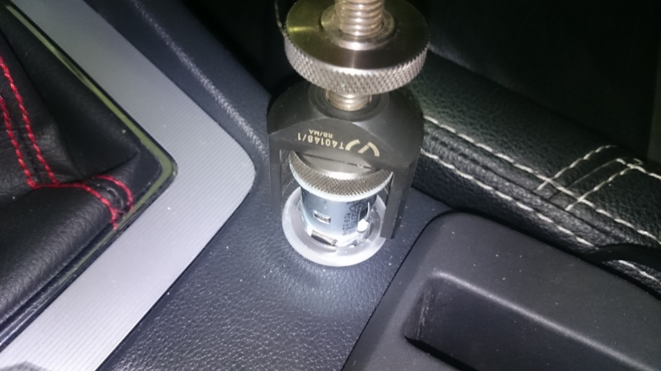

Zu meinem, hab die Dyna Blink geordert und montiert und zu dem my Zigerattenanzünder umgerüstet " Beleuchtet " . Weil ich kein Raucherpaket mit Bestellt habe, war der anzünder nicht Beleuchtet.... knappe 4 € die Kappe und Spezialwerkzeug für hab beim Freundlichen bekommen um die Hülse zu ziehen. Somit 15€ Gespart und Anzünder ist Beleuchtet
[IMG:https://abload.de/img/20170512_195306x3smz.jpg][IMG:https://abload.de/img/20170512_195322trsth.jpg]
Edit ! TN für die Spannhuelse LED 5Q0 919 341
das Spez. Werkzeug , Auszieher T 40148https://www.golf7freunde.de/index.php/Thread/9842-Meine-Nachr%C3%BCstung-am-Golf-7-Limo-FL-2017/?postID=199420

das Spezialwerkzeug ist voll geil.

Meister gemeint ... neee haben wir nicht un gibt es nicht !
Ich dann , nee das gibt es un leider hab die TN nicht zu das schauen kannst . Prommt schaut er in ELSA nach Zigaretenanzünder a+e , un siehe da hat er das Spez Werkzeug doch gefunden und war selbst erstaunt das es sowas gibt
Ging dann weg und brachte das Werkzeug mit, mit aussage das haben wir noch nie gebraucht.... so Neu hat es auch ausgesehen .

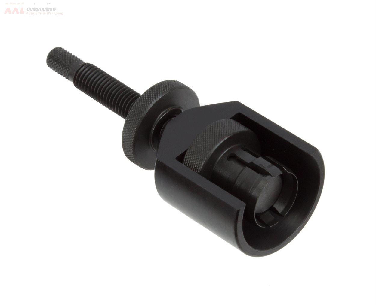

Wo habt Ihr den die Spannhülse gefunden? Bei AHW gibt es nur den ganzen Anzünder

Edit : TN für die Spannhuelse LED 5Q0919341
ps: die habe etwas bearbeitet und auch in my Audi A3 8P eingebaut3€ und etwas beim Freundlichen um die ecke
So sieht das Spez Werkzeug aus , falls es dich interresiert...
[IMG:http://bilder.xxl-automotive.com/gross_image_xxl-113631_1.jpg]
[IMG:https://a.d-cd.net/c5b467as-960.jpg]
Sorry, bin neben bei am anderen Leppi dran. Bilder sind gezogen auf die schnelle ! Nach dem ziehen des Zünder, must dann nur noch mit kleinem Schlitz Schraubendreher , die Spannhuelse ausklipssen.https://www.golf7freunde.de/index.php/Thread/9842-Meine-Nachr%C3%BCstung-am-Golf-7-Limo-FL-2017/?postID=199420

Ich versuche das mal ohne das Werkzeug kann ja nicht so schwer sein

Ja so würde es ausgehen , das die zwei Nasen flöten gehen .Geht auch ohne das Spez... aber dann für sehr viel Geduld und Neven haben. Aber auch gut wenn ja eh die Spannhuelse ersetzt wird
Beim Audi hab glück gehabt und konnte es ohne das Spez. a+e , ersetzenBeim Golf müstest ja die Mittelkonsohle teils a+e ....
Lieber dann mal zum Freundlichen um die ecke gehen und sich mal das Spez kurz borgenWenns nur 10€ kosten würde , das Werkzeug , dann würde es Kaufen ! Aber für fast gute 40€ neeeee....
