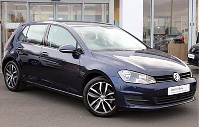

In aktuellen Komplettrad-Angeboten gibt es bei den VW-Händlern u.a. das originale Golf-7-Rad "Madrid" in 17".
Stück 239,- ... also 956,- für den Radsatz. Original ist nun mal original !
Optik ist immer Geschmacksache ... aber die "Madrid" findet ich gefällig:

Die Madrid sehen halt meiner Meinung nach ziemlich klein aus:
Die vom Themenstarter favorisierten "Platin P53" sehen deutlich kleiner aus...
Mir gefallen von allen aktuellen 17er VW-Felgen nur die Madrid und die Salvador (Persönliche Meinung
Ja da gebe ich dir Recht. Obwohl die Felgen bei einem "normalen" Golf eh besser aussehen als an einem R-Line. Da wirkt das ganze optische kleiner hinten durch das ausgestellte Heck -
