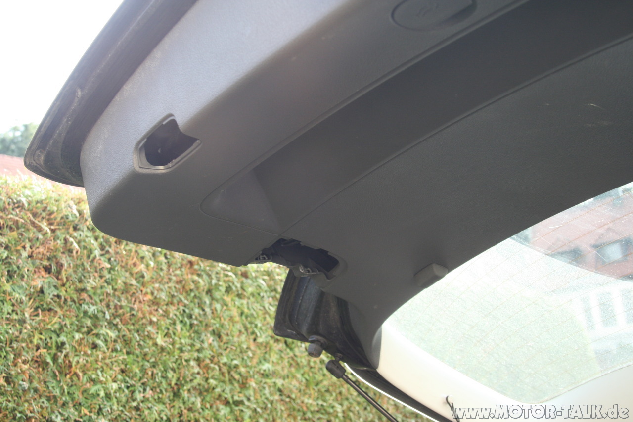

Ich spiele mit dem Gedanken mir die Warnleuchte in der Heckklappe nachzurüsten,wie zu Golf 5 Zeiten. Aber leider gibt es keine Aussparung dafür..Selbst eine machen wie beim Polo 9n gefällt mir nicht so wirklich
Hier mal ein Bild von der Heckklappe vom Golf 5

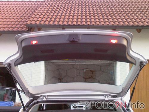

Hier ein Bild von der Heckklappe vom Polo 9n

Ausschnitte für die Leuchten zu machen wie beim Polo 9n ist ja kein Problem,aber die wie beim Golf 5 bekommst du glaube ich nicht hin.[IMG:http://data.motor-talk.de/data/galleries/0/95/3786/24933259/keckklappenlampe002-4432088062585538056.JPG].
da fehlt nachher die kleine Auflagefläche wenn du jetzt weißt was ich meine. Und kleben geht ja mal gar nicht,wie kommst du die wieder raus wenn die kaputt sind oder die Verkleidung runter muss??Dieser Beitrag wurde bereits 1 mal editiert, zuletzt von Golfi 30 ()

Bin zu 70 % fertig,Ausschnitt in die Verkleidung gemacht,muss nur der Kabelbaum fertig gestellt und verlegt werden und dann bin ich durchDieser Beitrag wurde bereits 1 mal editiert, zuletzt von Golfi 30 ()

Update : Secker Kabel & Co. Das Adapterkabel ist dafür das ich bei der Kofferraumleuchte nicht am original Kabel rumbasteln muss
