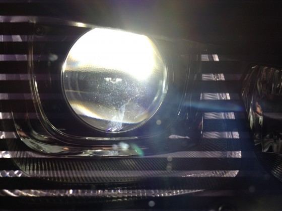

Hier mal meine Scheinwerfer, mit dem Hinweis: das sind schon die neuen
Xenon Linse beschlagen und Kreis auf der Linse
Also mit den neuen würde ich mich aber locker zufrieden geben.
Ich habe 2 Satz neue Scheinwerfer bekommen...2 mal war der Ring drauf und einmal die Chrom Spange innerhalb nicht richtig eingeclipst.
Eine Seite ist nun klar, die andere so wie dein jetziger.
Zumal keine Beeinträchtigung besteht in der Licht Ausbeute.
Aber jeder hat seine eigene Grenze. -
Der rechte ist echt nicht schön... links geht doch...
beide Scheinwerfer verursachen richtige Schatten auf der Straße....bei meinem Golf sind es aber auch die Menge der Mängel die mich so Pinkelig jetzt werden lassen.
Hallo dealf85,
danke für die Fotos.
Ich muss sagen, da sehen meine "Erstausrüster-Scheinis" sogar noch besser aus - wenngleich dort auch Flecken drauf zu erkennen sind.
So würde ich das an Deiner Stelle auch nicht belassen.
Was mir an meinem Wagen auffällt:
Flecken auf den Scheinwerfer-Linsen hat meiner von Werk aus auch. Nicht so stark und großflächig wie bei Dir, aber sie sind deutlich erkennbar. Das "reichte" mir ehrlich gesagt noch nicht aus, um die "Tausch-Orgie" zu beginnen
Hier noch ein Youtube-Video der Linsen.
Nun, nach dem Winter, bin ich der Meinung, ist das allgemeine Lichtbild vor dem Wagen (besonders im Bereich der Seiten direkt vor dem Fahrzeug) fleckig geworden. Hier meine ich jetzt nicht Flecken auf den Linsen, sondern fleckiges Lichtbild auf der Straße. Das ar definitiv letztes Jahr noch nicht.
Nur kann das auch von den Brennern, oder den Reflektoren kommen, die hinter den Brennern sitzen - nicht unbedingt von der Linse. Fakt ist, hier hilft nur Brenner- oder Scheinwerfertausch!

So ich schließe mich auch mal an ... mein Fahrzeug ist 09/15 Baujahr und hat auf der Beifahrerseite auch eine Beschlagene und Schmutzige Linse. Mein Autohaus habe ich nur ein Bild der Fahrerseite mit sauberer und ein Bild der beifahrerseite mit Schmutziger Linse zugesand und habe sofort die Rückmeldung bekommen das ein neuer Scheinwerfer bestellt wird. An die Kundenbetreuung bei VW habe ich auch eine Email geschrieben und mal luft abgelassen da ich schon einige Probleme hatte. Mal sehen was die mir jetzt noch sagen.
scheini.jpg -
Ich bin scheinbar auch betroffen mit dem rechten Scheinwerfer. Die Linse ist trüb bis auf einen Bereich in der Mitte, wo X-förmig eine klare Stelle ist. Die Linse des linken Scheinwerfers ist top, klar und ohne Trübung oder Verschmutzung. Produktion März 2015.
Eine TPI dazu gibt's wohl noch nicht, oder ? Hab jedenfalls mit der Suche nichts gefunden.. -

Danke Sven und Johannes, hab mal Fotos gemacht und als Anhang hochgeladen. Ich dachte ja schon, wir würden um die Garantienachbesserungen herumkommen, aber bei den G7 HL Limo meiner Partnerin (Produziert Feb 2014) gibts die Stossdämpferproblematik an der Hinterachse, bei mir jetzt...
Ich bin ja von meinem Passat 3C TDI-Desaster noch fast traumatisiert..
Aber seht selbst die Bilder, was meint Ihr ? Die Beschlagene Linse ist die rechte, mit einem sauberen Bereich wie ein zerflossenes "X" oder ein vierbeiniger Seestern, für die Romantikerinnen, falls es hier welche gibt.. -
Ein X auf der Linse habe ich ja noch nie gesehen
Bei mir waren auch die Kreise auf den Linsen und der Austausch an sich verlief reibungslos.
Die neuen sind nun. Top. -
