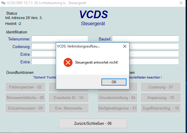

Golfi 30 schrieb:
ich gehe immer direkt im Leuchtenkanal rein...
Über "Elektronik 1" -> 29-Lichtsteuerung li ?
Da kommt bei mir nur folgendes:
[IMG:http://fs5.directupload.net/images/151222/gletief9.png] -

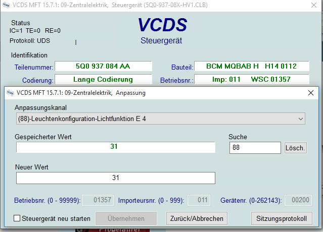

nein..
Über 09
Zugriffscode 31347
Anpassungen
Dann die jeweilige Leuchte auswählen z.B. Leuchte 4 Tfl LB4 -
Genau so habe ich es hier gemacht
ich mach es nicht so... Wie ich es mache habe ich oben geschrieben.
Ah, sorry, jetzt erst den Unterschied bemerkt. Werde es morgen mal so probieren. Schon mal vielen Dank für die Unterstützung!!
(12)-Leuchte4TFL LB4-Lichtfunktion E 4,Standlicht vorn (Positionslicht... Er meint den kanal
(12)-Leuchte5 TFL RB32-Lichtfunktion E 5,Standlicht vorn (Positionslicht... Und den

nein. Hatte aus dem Abbild die falschen Spalten genommen.
Da hat man gleich alle Anpassungskanäle einer Leuchte im Überblick und kann alle auf einmal bearbeiten -
Das macht bei MQB Fahrzeugen die Codierung mit vcp um einiges leichter und schneller...
