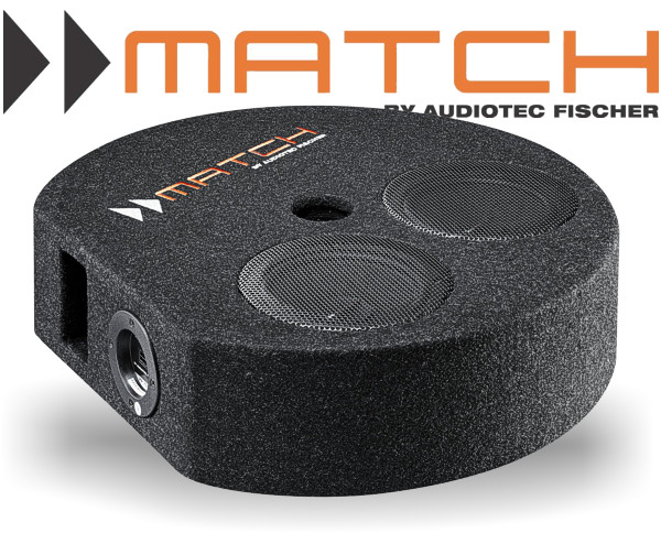

      ich habe einen Match Subwoofer PP 7s-d verbaut in meinem Golf 7 und wollte diesen nun richtig befestigen mir der Original-Schraube für das Reserverad.

      Nun habe ich aber das Problem, dass diese Schraube für den Match-Subwoofer zu kurz ist, d. h. ich kann die Befestigung oben nicht anbringen.
      Der Helix und Match Subwoofer ist zwar prinzipiell baugleich, aber der Helix hat oben noch so eine Einbuchtung, damit die Schraube passt. Die hat der Match jedoch nicht.
      Vgl.
      und
      Ich hoffe ihr versteht, was das Problem ist.
