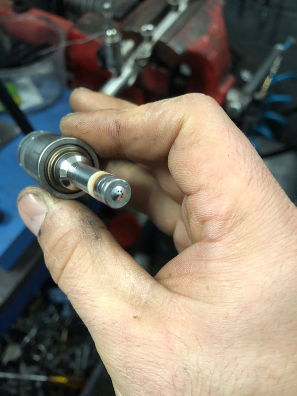

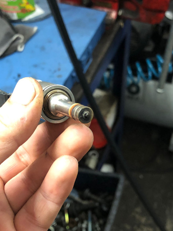

Ich würde nach wie vor nicht den Injektor ausschließen.Bumblebee schrieb:
Was könnte da defekt sein wenn es lt. Werstatt einen Verbrennungsaussetzer am 3 Zyl. gibt.
Zündspule kann natürlich auch sein. -

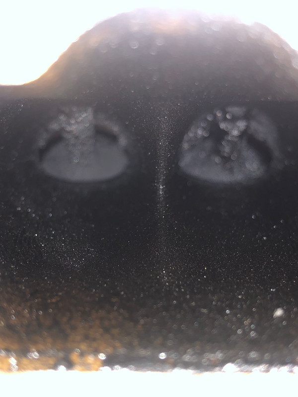

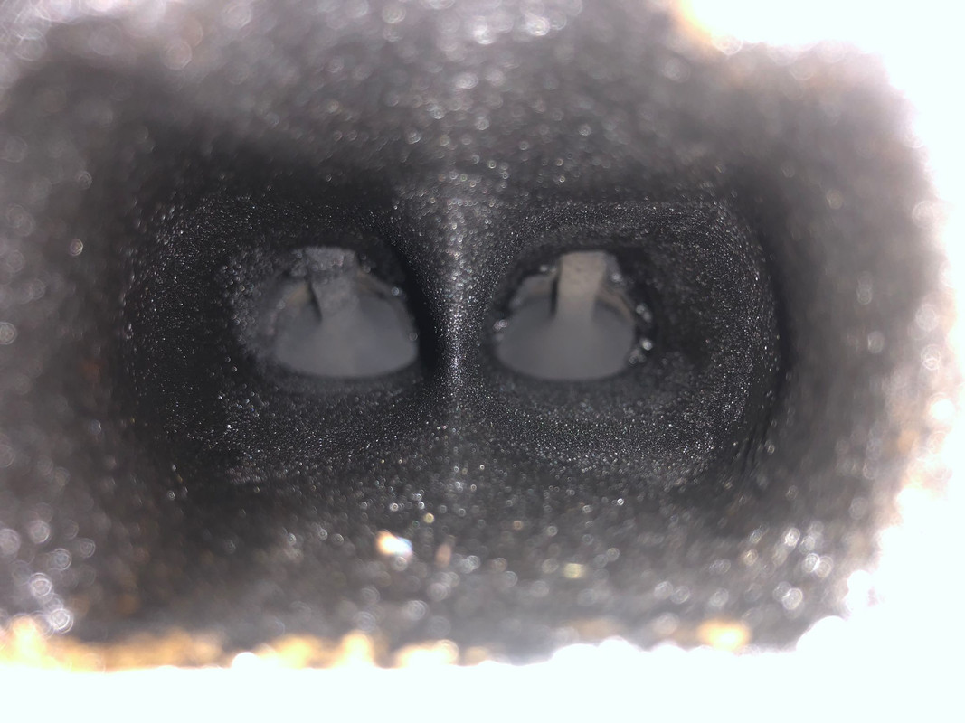

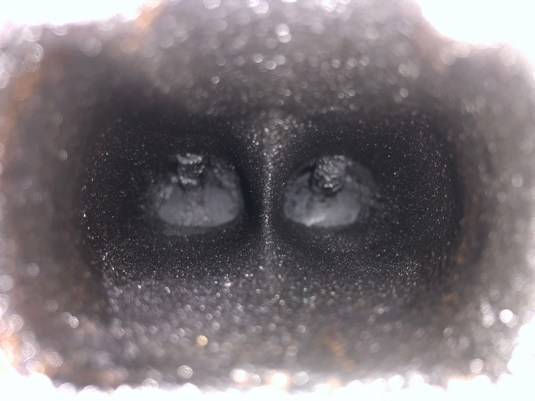

Ok. Das hab ich mir auch schon gedacht. Vw sagt zwar die sind es nicht weil die gut Diagnosefähig sind und deshalb im Fehlerspeicher sein müssten. Die meinten ev das die Einlassventile verkokt sind und benötigen eine Walnussschalengranulat reinigung. Es gibt da sogar eine TPI dafür. Nach den Feiertagen muss ich nochmal hin.
Können so kurze ruckler die nur nach längerer standzeit auch von einer nicht ausreichenden Kompression eines Zylinders kommen. Wie gesagt. Das Problem ist nur 1–2 sek. Dann passt alles. Kein leistungsverlust oder irgendwas
