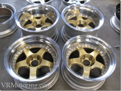

Schöne Felgen (Tiefbett) - Gibt es die noch?
    • Zeenargh schrieb:
      @Franz deine Speedline haben aber kein Tiefbett sondern ein ausgeprägtes Felgenhorn ;)
      Das ist richtig.
      Tiefbettfelgen fahren wir doch Alle.
      Aber allgemein denken alle ein breites Felgenhorn sei ein Tiefbett ;) ;)
