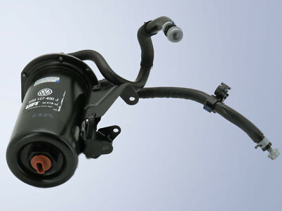

Hallo, würde gerne den Kraftstofffilter bei meinem TDI wechseln , es gibt aber zwei Ausführungen mit und ohne Wassersensor . Wie erkennt man das ?

Sollte so mit sein. Ansonsten über die FIN den rausfinden
[IMG:https://www.picclickimg.com/i~sAAOSw1YNgR61Y/original-Dieselfilter-Dieselfiltergeh%C3%A4use-Kraftstofffilter-VW-Golf-7-VII.jpg]https://www.golf7freunde.de/index.php/Thread/9842-Meine-Nachr%C3%BCstung-am-Golf-7-Limo-FL-2017/?postID=199420
Hab bei ATP einen bestellt über die Schlüsselnummer , da gab es nur einen ohne Wassersensor
Dann wirst du wahrscheinlich keinen haben. Oder greifst mal drunter un fühlst mal, ob stecker dran hast.
Ich könnt auch Spaß halber über deine FIN mal schauen.https://www.golf7freunde.de/index.php/Thread/9842-Meine-Nachr%C3%BCstung-am-Golf-7-Limo-FL-2017/?postID=199420
