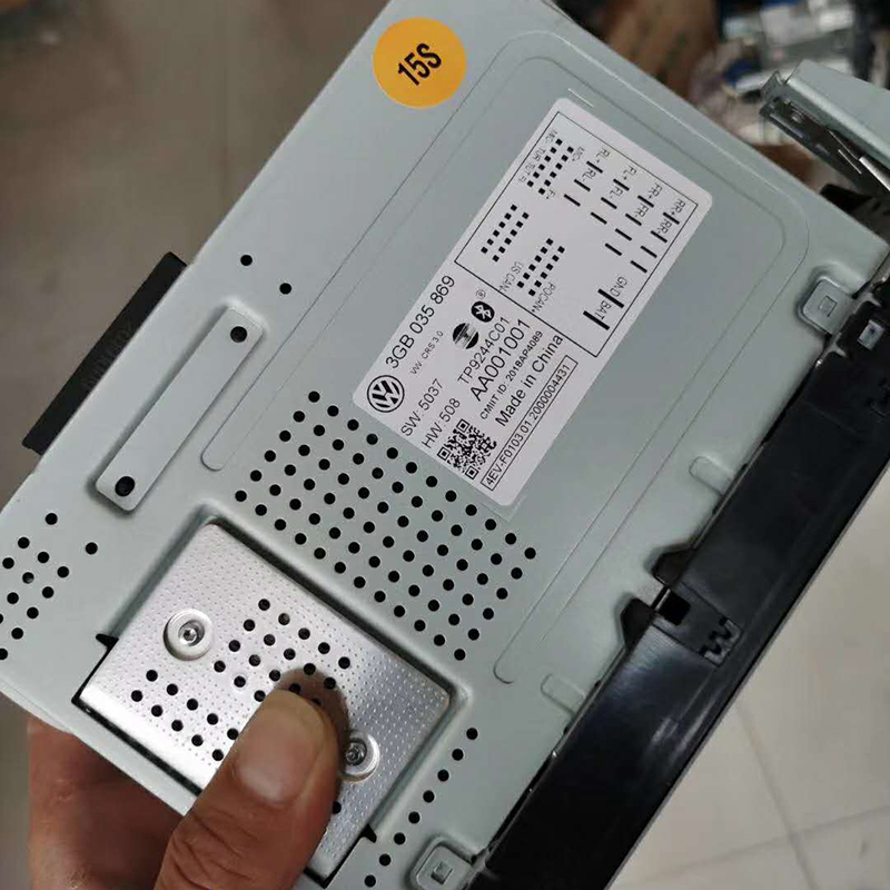

Hat sich jemand dieses Teil schon näher angeschaut? Scheint ein Original-VW-Gerät auf dem Stand der neuren MIB 2.0 bzw. 2.5 -Geräte zu sein (für den asiatischen Markt):
Wird unter der Nr. 3GB035869 geführt.
das ist soweit ichs verstehe auch ein Nachbau Radio (wird bei den chinesischen Händlern als RCD520 geführt und bei Desay SV gebaut). Ich nehm mal stark an das wenn du mit der Teilenummer zum VW Händler gehst der nichts davon wissen wird
Warum soll es dann ein Nachbau-Radio sein? Desay baut schließlich Originalradios für VW. Das RCD 330 wird u. a. auch von Desay hergestellt. Das Gerät ist mit VW-Seriennummer und VW-Logo.
VW baut ja seine Radios hierzulande auch nicht selbst, sondern beauftragt andere Hersteller damit (Blaupunkt usw.) -
PS: Habe mich schlau gemacht. Ist ein Originalradio von VW (für den asiatischen Markt).
