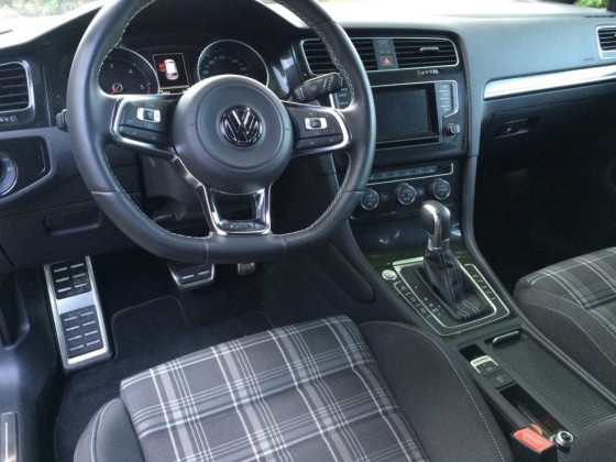

      im Juni 2015 hatte ich in meinem Golf ein Kniepad (Kniekissen) nachgerüstet und wollte meine Erfahrungen gerne mit Euch teilen.
      Dazu habe ich hier entsprechende Infos zusammengefasst:
      Es handelt sich um das BMW-Teil "51169266120 Kniepolster Mittelkonsole schwarz (links)", welches für etwa 28€ zu haben ist.
      Die ganzen unnötigen Kunststoff-Halter absägen. Das ging sehr gut mit einer Schwingsäge.
      Vor dem endgültigen Verkleben habe ich ein paar mögliche Einbaupositionen mit Hilfe von doppelseitigem Klebeband ausprobiert:
      Befestigung durch Kleben:
      Dazu habe ich die "seitliche Blende der Mittelkonsole Fahrerseite" (Teilnummer 5G1.863.487.C) ausgebaut...
      ...und das Pad mit "reca klebt & dichter MS S 78" verklebt.
      Das ist eine Acryl-ähnliche, schwarze Masse, die sich gut verteilen und korrigieren lässt.

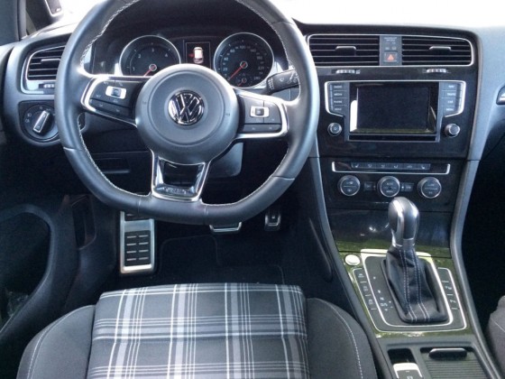

      Weiterhin hier noch ein paar Fotos vom fertigen Zustand.
      Viel Spaß beim Nachbauen!
