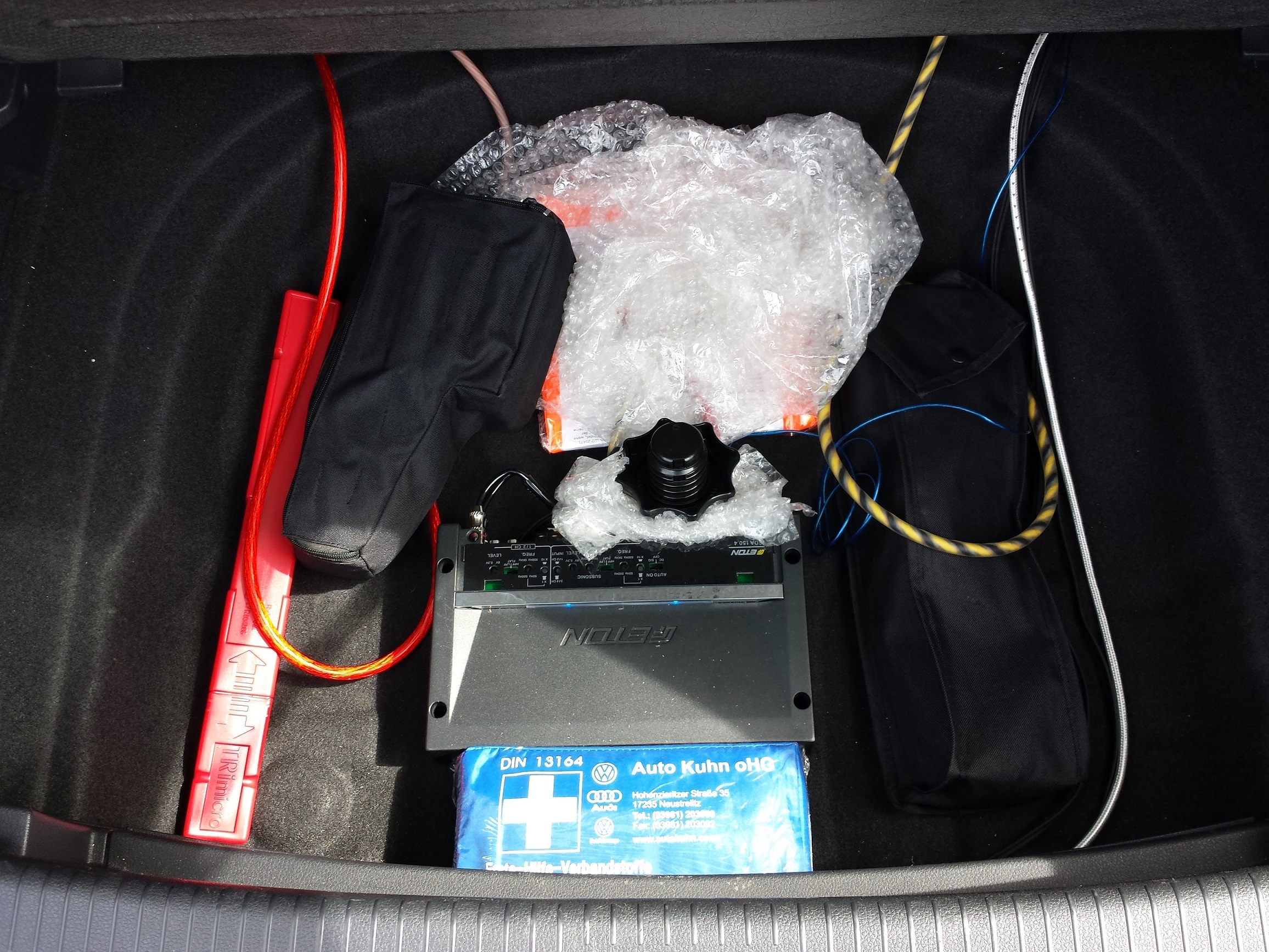

    • Ich hab mein P&P System am Freitag eingebaut.
      Hat ca. 1,5 Stunden gedauert, wobei jetzt wo ich genau weiß wie es geht,
      bräuchte ich wohl was weniger. ;)
      Hintere Sitzbank entfernen, kurz ruckartig an der Sitzkante anheben, etwas nach hinten drücken,
      schon kann man diese herausholen.
      Die Seitenleiste auch ruckartig anheben (sitzen ziemlich stramm), im Gegensatz zu einer anderen
      Beschreibung die ich kenne, war sie bei meinem 4-türer Mod.14, EIN Teil.
      Das vordere Seitenteil habe ich dran gelassen und das Kabel später durchgeführt.
      Das Handschuhfach aushängen, man sieht zwei Anschläge, etwas das Handschuhfach schließen, die Anschläge
      zurück drücken, schon klappt das Handschuhfach ganz runter.
      Vorsicht, rechts ist eine Schiene, die das Handschuhfach dämpft, dort ist auch ein kleines Zahnrad drin, das hat sich
      bei mir vom Acker gemacht. ;)
      Die Steuereinheit heraus ziehen (ich hatte mir im Vorfeld Klammer besorgt) und den Quadblock lösen ( kleiner Hebel umlegen)
      Da das Loch, wo das Kabel durch muss, relativ klein und recht weit oben ist, empfehle ich, das Kabel von Vorne nach
      Hinten zu verlegen, oder man hat sehr kleine Hände.
      Der Anschluss am Quadblock erklärt sich eigentlich von selbst, ist aber auch in der BEIGELEGTEN Beschreibung erklärt.
      Auch da hatte ich mir ein Auslösewerkzeug geliehen, es geht aber auch mit sehr kleinen Schraubendreher.
      Vorsicht ! Da ist Saft drauf ! Also entweder Sicherung raus, oder (so hab ich es gemacht) ein Kabel nach dem anderen
      tauschen.
      Verstärker im Sub verschrauben, alles wieder zusammen schustern und freuen !
      Wenn das Radio neutral eingestellt ist und der Fader/Balance auf der Mitte steht, entsteht der Eindruck die Musik
      spielt auf der Cockpit-Mitte.
      Es ist schon erstaunlich, wieviel "Krach" der kleine Verstärker mit den 2 16er Sub machen kann. :D
      Ab Dreiviertel beginnt, je nach Musik, das ganze Auto zu vibrieren.
      Ich bereue den Kauf nicht !
      Jetzt kommen bei mir noch die Auspuffblenden (BMW Matt), Pedalset mit Ablage und die Türleisten rein....fertig !
      Bilder gibt's nachdem er versiegelt wurde. ;)
      Grüße
      Michael

    • Kann mir jemand von euch sagen, wie ich die Rücksitzbank ausbaue und wo ich dann das Kabel vom Sub im Kofferraum durchziehen muß, um in die Einstiegsleiste hinten zu kommen?
      Habe ein Bild gefunden mit demontierter Sitzbank. Nur bis dort hin komme ich schon nicht.
      Muß der Kofferraumteppich auch raus?
      Mathias

    • Wie schon geschrieben habe, an den Sitzflächenkanten kurz ruckartig nach oben ziehen (es sind 2 Klammern) und dann die Sitzbank etwas nach hinten schieben.
      Schon kann man die Sitzbank entfernen.
      Das Kabel wird über dem Tepisch verlegt.

    • So. Habe heute das System verbaut. Sagt mal wie habt ihr gemerkt dass das system läuft? Vibrieren bei euch die subs ein wenig oder das Gehäuse? Bin mir nämlich grad nicht so richtig sicher ob das system läuft. Selbst bei fast voller Lautstärke wackelt oder vibriert da nix. Mhh. Hab ich was falsch gemacht?
    • Vorsicht ! Da ist Saft drauf ! Also entweder Sicherung raus, oder (so hab ich es gemacht) ein Kabel nach dem anderen
      tauschen.
      Genau das ist mir passiert.
      Die beiden Kabel haben sich berührt. Hat kurz geknisterst und das wars. :facepalm: (Ich sags ja - zwei linke Hände)
      Zündung an - Discover Pro sagt natürlich nichts - Also dachte ich ich mir, ist bestimmt die Sicherung gekommen. Nur wo sitzt die?
      Bin dann auf die Suche gegangen und habe sie im Sicherungskasten im Armaturenbrett gefunden. War eine 20 Ampere Sicherung die hatte es durchgehauen.
      Da ich noch eine Sicherung liegen hatte, habe ich diese entsprechend getauscht. Anschließend Zündung an und siehe da, das Discover Pro spielt wieder als wäre nie was gewesen :whistling:
      So, Verkabelung alles zu Ende gebracht, aber "wummern" tut da nix bei mir.
      Mein Rückspiegel vibriert nicht, selbst bei richtig lauter Musik. Und meine Subs bzw. das Gehäuse - da tut sich auch nix, hab ich das Gefühl.
      Durch den kurzen kann am Helix ja nichts kaputt gegangen sein, da zu diesem Zeitpunkt der Kabelbaum noch nicht angeschlossen war.
      Wie kann ich prüfen, ob hinten im Stecker beim Helix überhaupt Saft ankommt? Normal mit nem Phasenprüfer?
      Bitte nicht hauen, hab davon aber leider null Ahnung.
      An den beigefügten Bildern seht ihr bei Bild Nr.1 ganz links - den Originalzustand des Steckers, Bild 2 zeigt die Kabel links nach Umbau, Bild 3 den verkabelten Kabelbaum und Bild 4 die Stecker vom Sub.
      Habe von der ganzen Einbauprozedur Fotos gemacht. Man könnte also eine Einbauanleitung schreiben. :D
      Mathias
