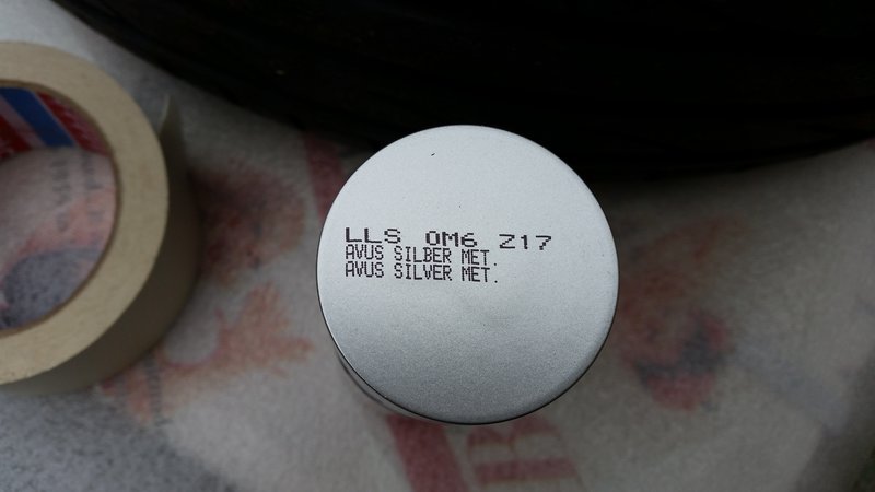

Beim Freundlichen ein Spraydosenset in Avus Silber Metallic (Z17) besorgt, Dies ist sozusagen die Originalfarben der standart Alu Felgen bei VW
Habe mir für den Winter neue Dijon mit Winterreifen gekauft. Allerdings hat der Verkäufer 2 kleine Schäden beim Einlagern an einer Felge gemacht. Andere würde es nicht sehen, mich stört es.
Kann ich die Farbe auch für die Dijon nehmen? Zu meinem Freundlichen brauch ich mit der Frage gar nicht erst fahren...
