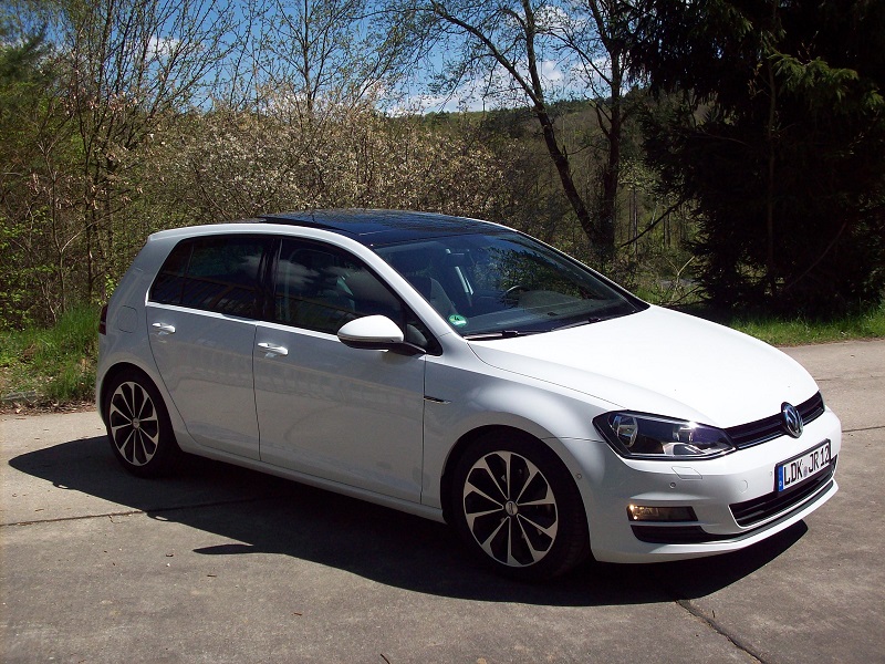

Ich suche ja für den Sommer und neben der Belvedere gefällt mir noch die Pretoria Felge, aber im Sommer würde ich ungern komplett schwarze Felgen fahren wollen. Und ob komplett silberne Felgen auf einem weißen Auto "wirken", muss ich mir erst noch überlegen (siehe Beispielbild)...
IMG_1084.JPG -
