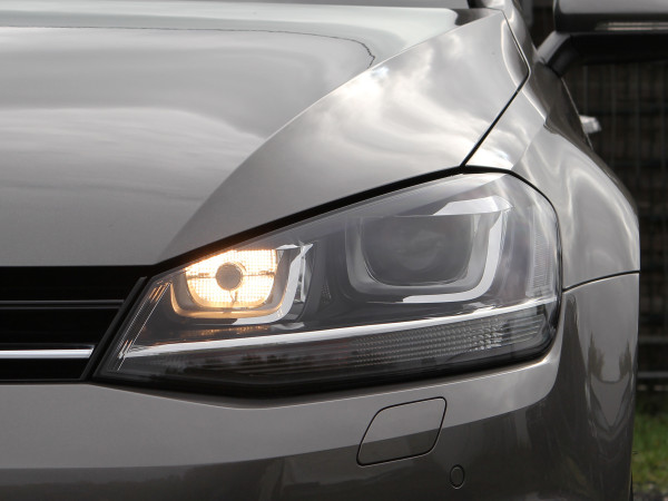

Moin! Vielleicht liege ich falsch aber hat Xenon nicht immer LED-Tagfahrlicht mit U-Form?
Nein, es gibt auch Xenon mit Halogen Tagfahrlicht ohne LED Tagfahrlicht in U Form (U-Tube).
[IMG:https://www.benzinfabrik.com/media/image/56/38/aa/9934-e_600x600.jpg]
Bildquelle: 30-watt-6xcree-led-tagfahrlicht-fuer-vw-golf-7-weiss -
Nein, gibt es auch mit Halogen Tagfahrlicht (ohne Kurvenlicht)
