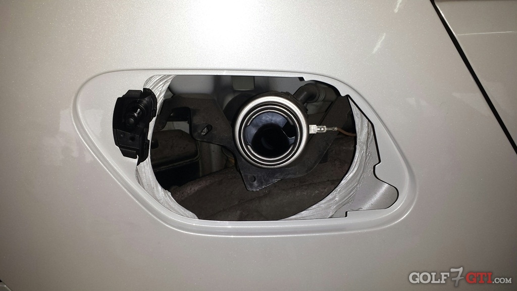

Bei meinem 7er ging der Tankdeckel überhaupt nicht mehr auf, hatte sich total verhakt.
Tank war leer und somit war es in meinem Fall ein "Notfall".
VW Werkstatt "um die Ecke" aufgesucht, innerhalb von 20 Minuten hatte ein Mechaniker Zeit und ich bin mit in die Halle gegangen..............gut war es, denn sonst.....
Der VW Mechaniker meinte: wenn wir ihn so nicht aufbringen, müssen wir den Tankdeckel opfern und aufbrechen.
Vorschlag von mir: Auto auf die Bühne, Rad runter, Radhausschale raus und dann von "innen" weiterversuchen.
Gesagt, getan........Mechaniker mit Schraubenzieher und Hammer auf das Stellglied geklopft und ich habe von außen gleichzeitig leicht auf den Tankdeckel geklopft und .........tataaaaaa Verklemmung hat sich losgerüttelt und Tankdeckel ging wieder auf.
Stift vom Stellglied und Lasche vom Tankdeckel habe ich dann vor Ort mit Silikonspray behandelt und der Mechanismus funktionierte wieder.
Mechaniker war aber felsenfest der Meinung, dass das nix bringt und ein neues Stellglied auf Garantie getauscht wird.
Ich bin der Meinung, dass es NICHT notwendig war das Stellglied zu tauschen, aber wenn sie mir schon ein Neuteil einreden, dann bitte macht doch.
Wenn Stellglied getauscht wird, muss jedoch innen die hintere Verkleidung beim Kofferraumdeckelfanghaken demontiert werden und die beifahrerseitige Verkleidung im Kofferraum gelockert werden, damit man zur elektrischen Steckverbindung kommt.
Tankdeckelseitig ist es nur eine Schraube, dann läßt sich der ganze Deckel mit Gummieinsatz demontieren.

Sollte bei euch ein Stellgliedtausch erfolgen, achtet darauf, dass ihr einen Mechaniker mit Feingefühl erwischt, denn bei den jetzigen Temperaturen brechen die Kofferraumverkleidungen gerne, denn das demontieren ist schon ein wenig hardcore.......Golf TCR 24.06.2019 - 01.12.2023
