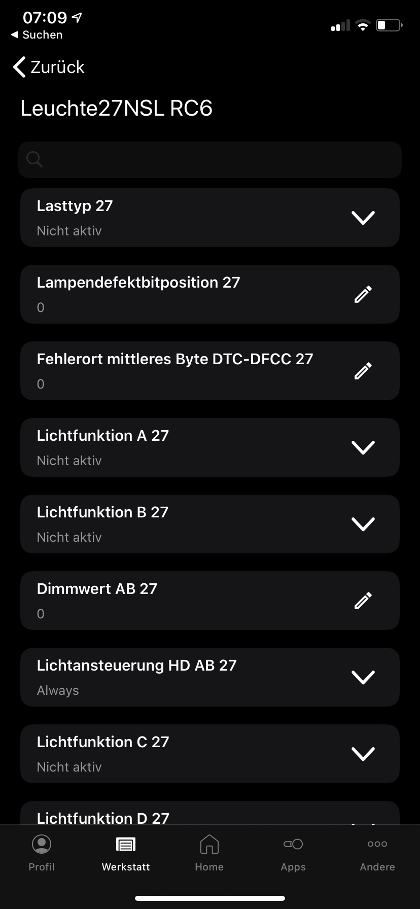

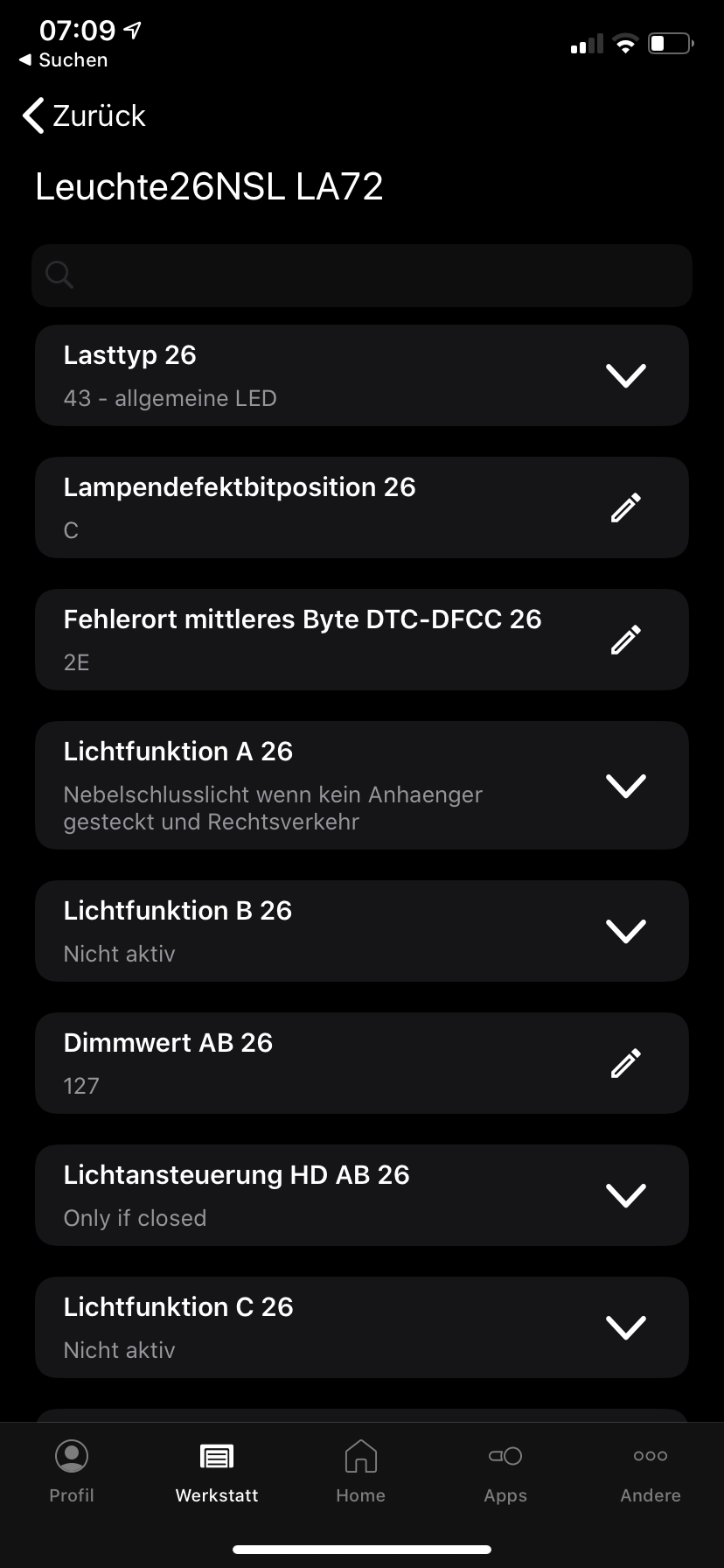

Leuchte27NSL RC6 ist keine Leuchte vorhanden. Habe Leuchte26NSL LA72 dafür codiert. Leuchtet dann nur die Nebelschlussleuchte links.
Also auch falsche Codierung.
siehe Fotos
Leuchte27NSL RC6

Leuchte26NSL LA72
[IMG:https://s12.directupload.net/images/200912/l2amm4sb.png] -

Du musst doch eigentlich nur die vorhandenen Leuchten durchklicken, bis du welche mit „Standlicht allgemein“ findest und fügst denen noch das TFL hinzu.
Beim vFL waren das 20, 21, 23, 24 und 27. Keine Ahnung wie das beim FL aussieht.
Hast nen Variant oder ne Limo? In deinem Profil steht nichts.Dieser Beitrag wurde bereits 1 mal editiert, zuletzt von a_dogs_life ()
