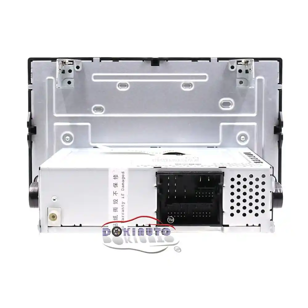

    • Interessant, guckt euch mal die Belegung von den Quadlock-Steckern an. Unzählige Anschlüsse sind beim 5GD gar nicht mehr belegt.
      Hier mein voriges 5GG:
      [IMG:https://ae01.alicdn.com/kf/HTB1UeOEagaH3KVjSZFjq6AFWpXaa/Englisch-OSD-6-5-MIB-Radio-System-Unterst-tzung-MirrorLink-Bluetooth-Desay-5GG035280B-F-r-VW.jpg_q50.jpg]
      Und hier das neue 5GD:
      [IMG:https://ae01.alicdn.com/kf/H2b0e26a846f04a04b001f7f5c01ed19bL.jpg]
      Falls das 5GD nicht mit meiner Match-Anlage harmoniert, fliegt es wieder raus. Guter Sound ist mir wichtiger als Android Auto.
