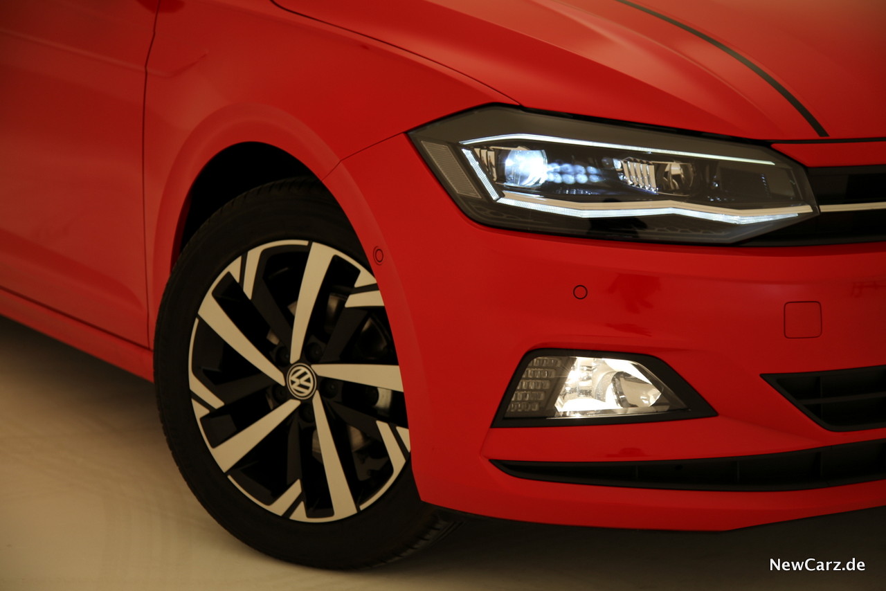

Es geht um doppeltes Tfl, sprich oben und unten.

Tagfahrlicht mit Standlicht ist aber wieder in der aktuellen ECE erlaubt. Allerdings nur dann, wenn hinten das Standlicht leuchtet.
Ich hab dortmal die R48 zerpflückt.
Außerdem hält der Themenstarter die Werbefotos in seinem 1. Posting für echt. Für mich sehen die nicht einmal aus wie echte Fotos. Bild 2 sieht aus wie auf einem Rollenprüfstand das Auto fotografiert und dann die Landschaft und Straße rein retuschiert. Oder noch nicht einmal das. Vielleicht ist sogar die Drehbewegung der Räder nur gefaked.
Und wenn dann noch 3 Leute schreiben das sich sein Wunsch nach der Codierung einfach nicht realisieren lässt weil die Funktion in den Steuergeräten für "Normalos" unantastbar ist dann muss er sich damit wohl abfinden, so schmerzlich das auch ist. Alternativ würde ich das Auto versuchen zu verkaufen. Vielleicht sogar zu wandeln weil es kaum zuzumuten ist so auf die Straße zu gehen.

Dass die ECE-Regelungen reine GENEHMIGUNGS-Vorschriften sind ist dir aber bekannt?Die sind für den gemeinen Fahrer kaum relevant, viel mehr für die Hersteller.Newty schrieb:
Außerdem ist es ja schön, dass du die R48 "zerpflückst", aber du reißt da Zusammenhänge auseinander.
Das einzige, was uns Fahrer in der Richtung interessiert sind die Vorschriften der StVO.
Danach war Standlicht zusammen mit Tagfahrlicht noch nie verboten.
war grade bei VW und er kann es codieren, lautet im VCDS: „Standlicht als Dauerfahrlicht“. So easy... im Elektro Forum hat es auch jemand codiert nachdem ich dort mal gefragt hab. Dem VW MA fehlt jedoch der Zugangscode für die Anpassung, hat den jemand? Er meinte den offiziell anzufragen dauert etwas, daher besser im Netz danach fragen und er codiert es mir morgen. Lockerer Typ der Ahnung hatte.
Und warum zum teufel zerbrecht ihr euch den Kopf und geht euch gegenseitig ab bei der Diskussion ob das gepostet Bild echt ist oder nicht ?
Danach leuchtet dein Standlicht aber immer als Tagfahrlicht also auch wenn du auf Standlicht schaltest ,war zumindest bei mir Mal so vom Vorgänger codiert. Selbst das Parklicht leuchtet dann mit Tagfahrlicht Helligkeit. Das würde ich mal checken ,sonst wirst du beim nächsten TÜV termin eventuell Probleme bekommen.
Jip, und somit wird der Gegenverkehr geblendet und gefährdet
