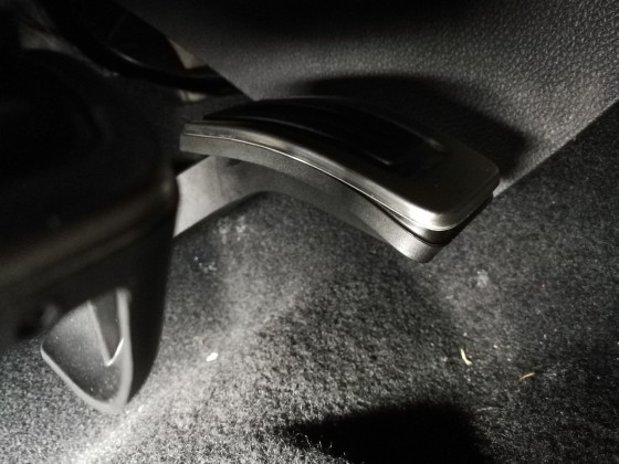

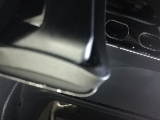

Hab mir ja auch die originalen Pedalkappen bestellt, der Einbau an sich total easy aber am Gaspedal bin ich gescheitert nach 2 Tagen probieren
Schlussendlich hab ich das scheiss Gaspedal drüber gestülpt bekommen aber festgestellt das das gar nicht passen kann da die Biegung vom Pedal deutlich geringer ist als die vom Gaspedal und dementsprechend liegt es nicht anständig an...

die TN 5Q2..... ist für RHD Pedalerie.
Die TN 5Q1...... ist für LHD, also z.B. die deutsche Ausführung. -

da auch das Hebelwerk mit Pedal eine andere TN hat, ( LHD: 5 Q 1723503F und RHD: 5 Q 2723503D) gehe ich von unterschiedlichen Spezifikationen aus. -

Also nur nochmal als Info für die Nachwelt:
Wie @editionfortschritt schon korrekt erklärt hat sind 5Q2... für rechtslenker und passen NICHT am Linkslenker!
Habe fürs Gaspedal jetzt ein neues zugeschickt bekommen mit 5Q1... dieses hat auf Anhieb gepasst einbau innerhalb von 3 Minuten passiert.
